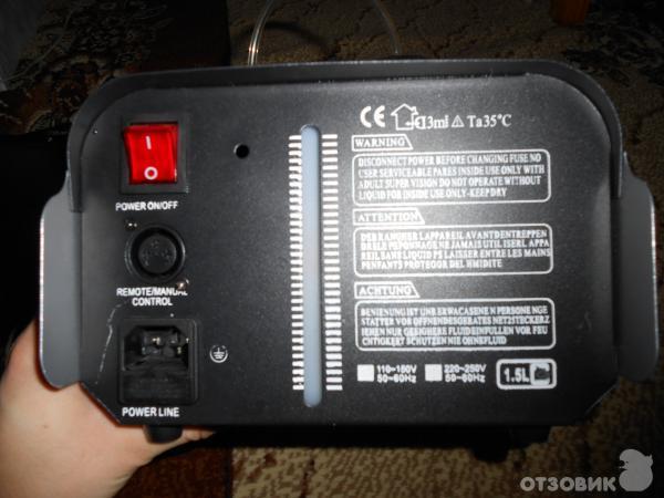

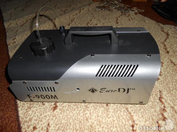

У меня в подчинение имеется дым машина Euro dj f-900m, но от неё потеряли пульт, возможно ли сделать проводной пульт?
Фото прилагаются:

Сообщение Dimagans » 15 мар 2013 08:47
shotic996 можно, там всего две кнопки (вкл\выкл и пуск дыма вроде так ) только нужна распиновка гнезда.

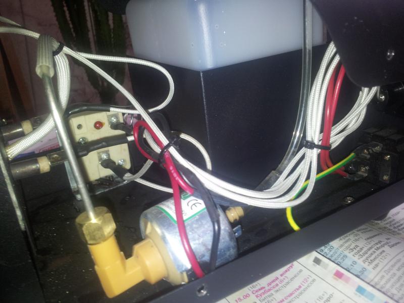

Сообщение shotic996 » 18 мар 2013 10:18
Разобрал дым. машину, и сижу туплю:

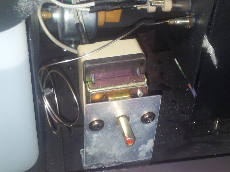

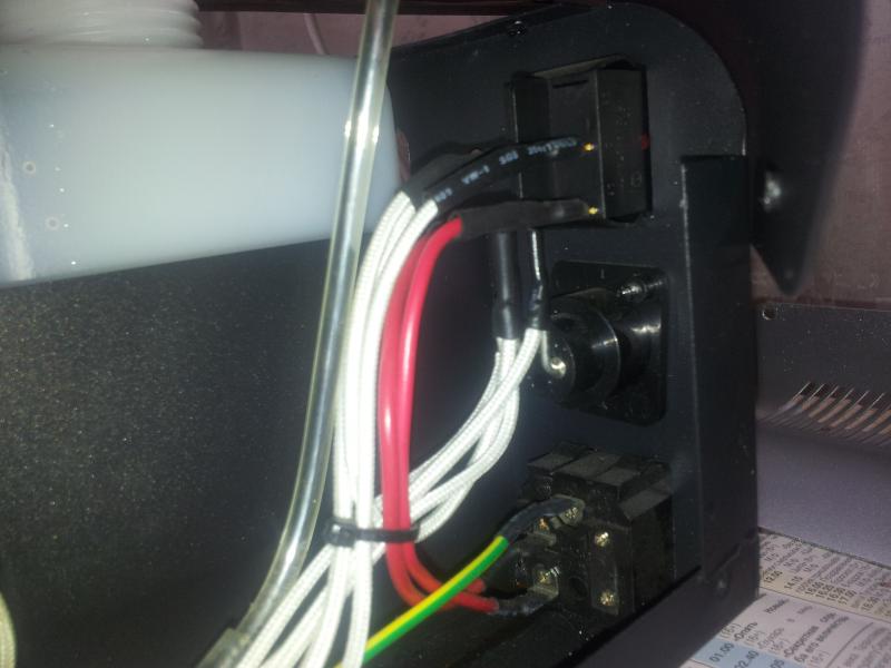

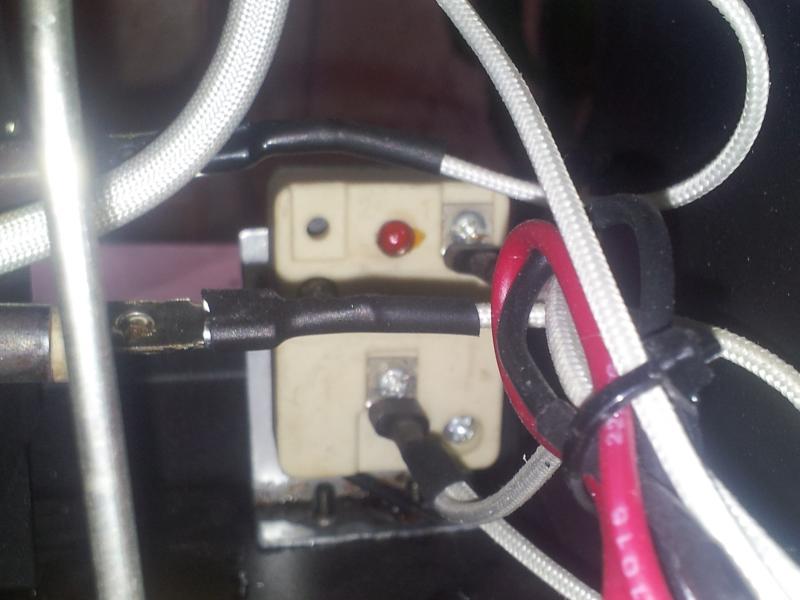

в инструкции написано, что её нужно подключать к пульту(диджейский), но по идее она должна работать и без него, тоесть просто выпускать дым. я понял как она работает, но не нашел, к чему подключать проводной пульт, а точнее кнопку. и ещё такой вопрос: 3 и 4 картинка, это одно и тоже устройство, что это за устройство и что за ручка, которая вращается?

Сообщение InDel » 18 мар 2013 10:28
терморегулятор, скорее всего отвечает за интенсивность дыма

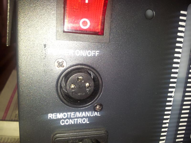

что непонятного с пультом? это вообще подрубается не к дж пульту, а к пульту светотехника и там должно быть всего 2 контакта в гнезде, их замыкаешь и будет тебе счастье, только жидкость дымовую не забудь залить.
гнезда у тебя всего два! одно сетевое, если конечно внимательно смотрел, второе кокраз управления, там даже написано все

Сообщение shotic996 » 18 мар 2013 10:34
InDel, вот это гнездо: получается, что там 3 контакта.

Сообщение InDel » 18 мар 2013 11:45
а проводов сколько припаяно?

Сообщение InDel » 18 мар 2013 11:49
точнее к скольки контактам?

Сообщение shotic996 » 18 мар 2013 11:50
4-провода, 2 на помпу(красная рамка):
1 на включатель, и 1 на регулеровку(про которую я спрашивал в прошлом сообщении)

Сообщение shotic996 » 18 мар 2013 14:18
Всем спасибо за помощь, с помощью детального разбора цепи нашлось решение, хотя и оказалось оно легче простого)

Сообщение Александр Слободян » 19 мар 2013 06:01
Всего лишь надо было замыкать 1 и 2 контакты кэнанновского разъема...

Сообщение Александр Слободян » 19 мар 2013 06:03
Регулятор сбоку - регулирует температуру печки, соответственно интенсивность дыма при замыкании контактов...
