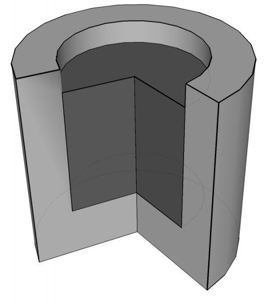

есть мысли использовать эти супер мощные магниты в системнике.но, как я понял, магнитное поле этих магнитов - фатально опасно для для любых накопителей (винты, ssd и флешки).
можно ли их экранировать таким способом?
вокруг - стальная гильза, а внутри сердечник- магнит? и можно ли использовать как гильзу - смолу со стальной стружкой?

Экранировать можно, но зачем ? И размеры магнитов какие ?
По поводу SSD и флешек - вообще не уверен, что влияют хоть как-нибудь.
А по поводу HDD - в нескольких корпусах использовал небольшие неодимовые магниты (диаметр 8 мм, толщина - ок. 1мм) в защелках боковых стенок. Расстояние до винчестеров было от 30 мм и больше. Тоже без каких-либо негативных последствий.

Сообщение Kagdilag » 04 янв 2013 00:20
-ALS- писал(а):Экранировать можно, но зачем ? И размеры магнитов какие ?
пока не решил даже какой формы и где.
-ALS- писал(а):По поводу SSD и флешек - вообще не уверен, что влияют хоть как-нибудь.
ну и отлично :super:
т.е. другой периферии вообще пофиг?

Сообщение -ALS- » 04 янв 2013 01:43
абсолютно
