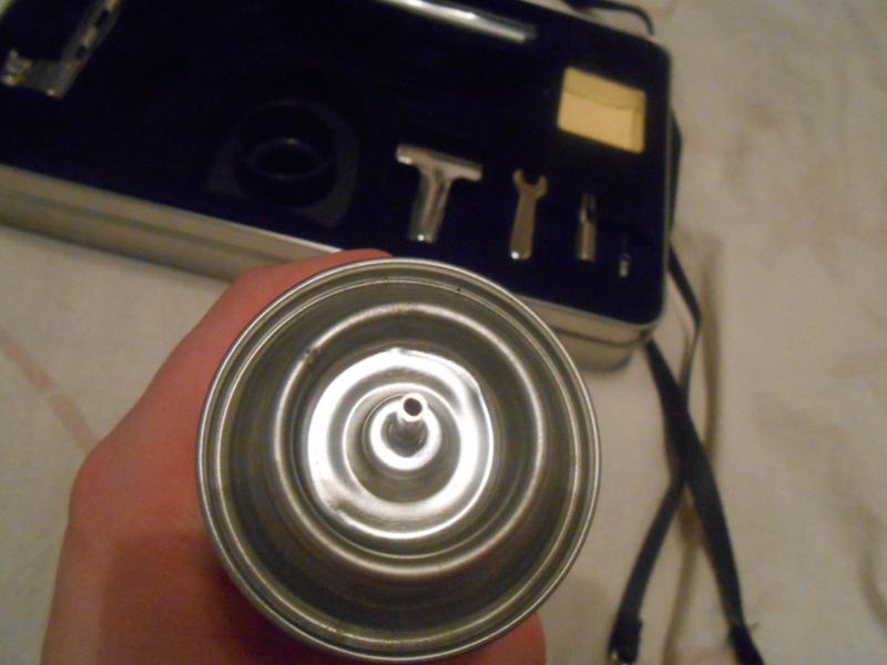

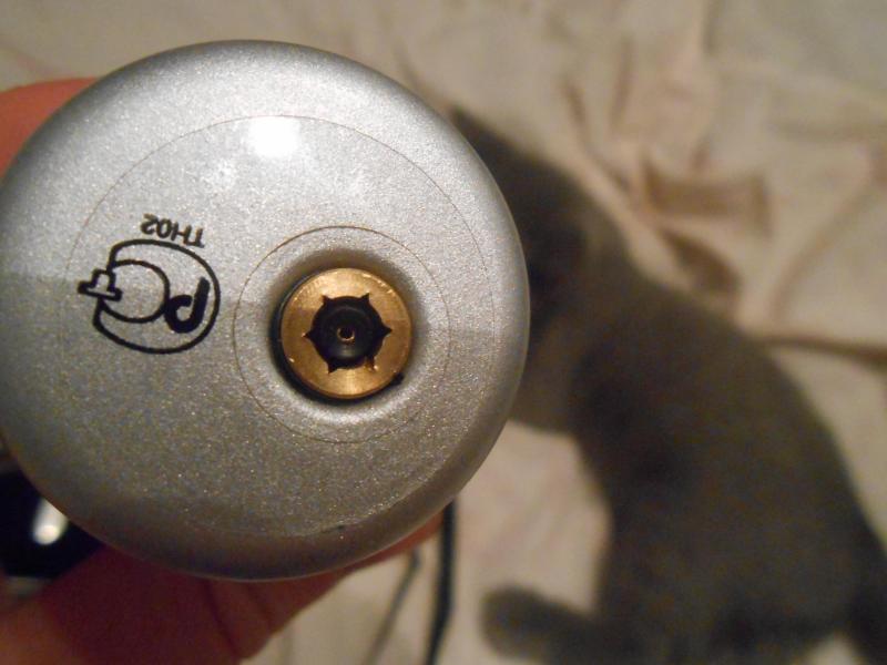

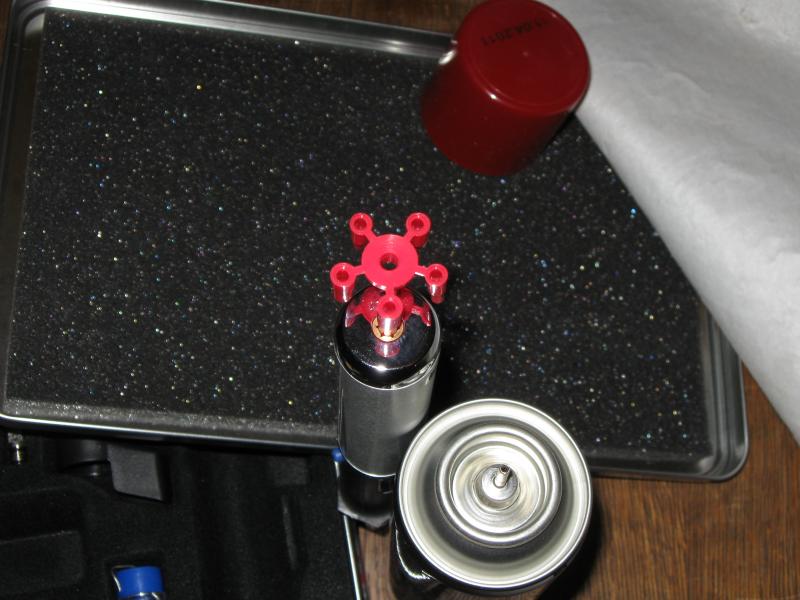

Доброго времени суток, форумчане. Пришла мне давеча эта симпатичная горелочка, в целом, к товару нареканий нет, внешний вид радует глаз. Но опробовать ее в действии не могу, тк баллон, что на фото не подходит, газ просто "попадает" мимо клапана горелки(прокладку на клапан одел вручную, как с ней так и без нее результат 0), где-то в нете читал, что есть некие переходники, искать их и заказывать нет особого желания, хотелось бы безо всей этой "приблуды" заправлять ее, может есть у кого сие чудо, подскажите какими баллонами нужно заправлять.

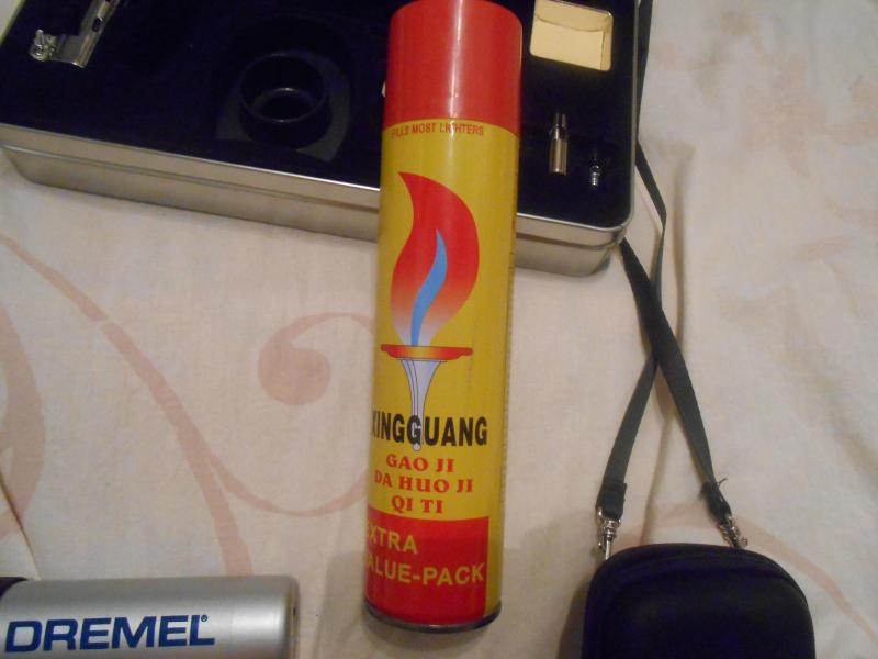

Нарыл в нете вот такой вот баллон, писали, что только им нужно заправлять, не могу поверить, что только один баллон подходит.
http://www.fishing-price.ru/kovea_gaz_r ... 30179.html

Сообщение sa977 » 09 ноя 2012 17:35

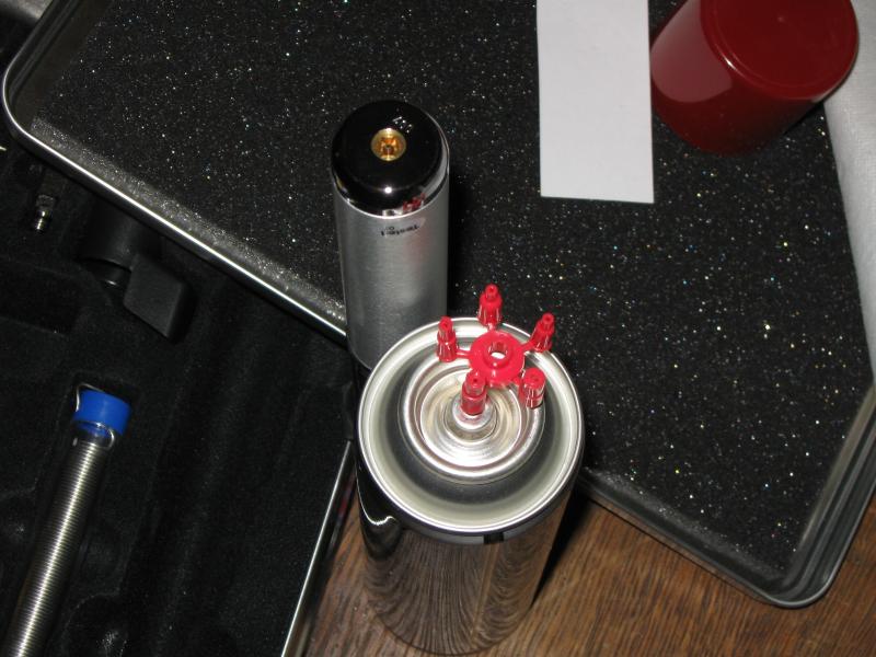

vlach, Не верь рекламе если нет лишних денег. Всё прекрасно подходит. Покупай любой баллон с переходниками и будет тебе счастье. Вот например такой:
Совет. При заправке баллон должен быть в перевёрнутом состоянии. И сильнее прижимай его к клапану.

Сообщение sa977 » 09 ноя 2012 17:58
В основном в табачных киосках продаются. Насадки обычно под колпачком прячутся... :wink:

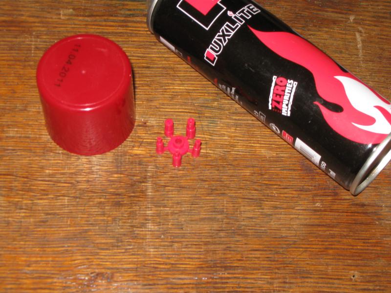

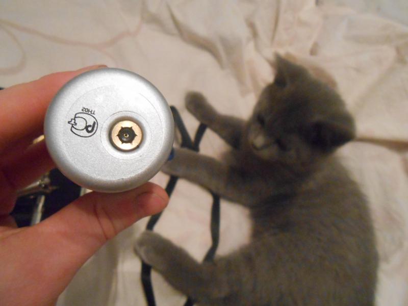

Сообщение Dmitry123 » 09 ноя 2012 19:02
Ха-ха, :shy: а преходник то был в комплекте с баллоном. ::-D: Диаметр его 4.2мм:
Ближайший табачный киоск.
