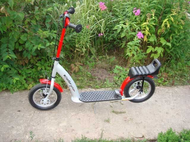

Проходя мимо вело-развала у "Зенита" мой глаз зацепился за ... самокат.Самокатдля американских детишек-жертв Макдональдса. Продавцы били себя пятками в грудь , уверяя, что он выдерживает до 100кг. живого веса.
Вот такая вот детско-розовая хрень за 3700 руб.
В мозгу как будто что-то щелкнуло ... и я его купил.
Привез домой ... и понял , что если я на нем выеду на дорожки ВВЦ - рухнет фонтан "Дружбы народов".

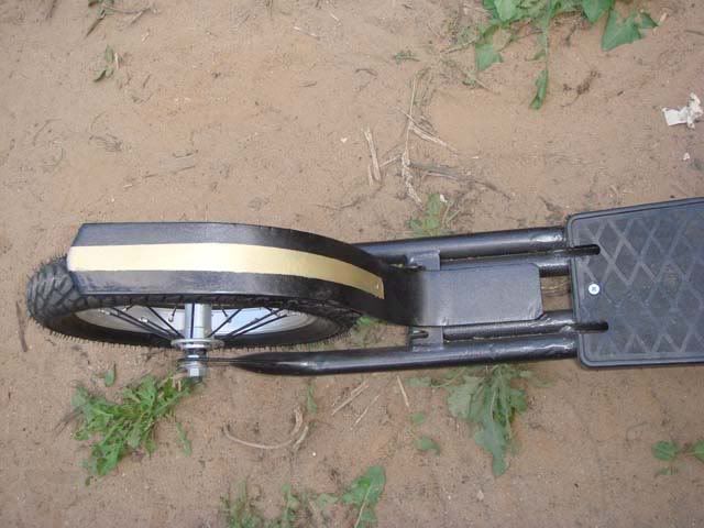

Для начала - раобрал полностью до последнего винтика. Затем разрезал посередине и приварил вставки примерно 20см. Удлиннив при этом колесную базу. Сразу стало удобнее стоять взрослому человеку. Дополнительно приварил 2 трубы под площадкой для ног, усилив конструкцию шасси.

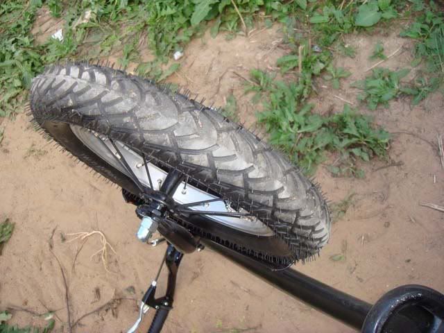

Вместо хлипкого жестяного заднего крыла приварил (предварительно изогнув)
Стальную полосу 4мм.толщиной.

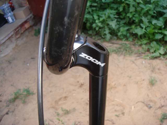

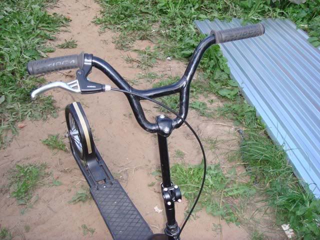

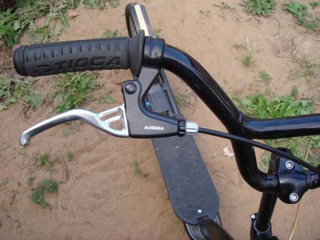

Заменил руль на фирменный высокий с выносом .
Установил дополнительное крепление для маленького руля (чтобы кататься вместе с ребенком).

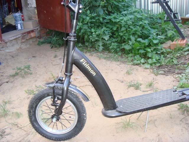

Заменил к черту тормоза на более приличные .

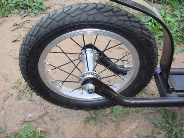

Заменил втулку на заднем колесе на аналогичную от "горного" велосипеда (чтобы лучше держала тряску и вес ).Пришлось переспицевать изгаляться, т.к. количество спиц не совпадало.
Заменил покрышки на колесах с большим протектором.

Вот только ИМХО тормоза должны быть и сзади?

Сообщение Filimon » 05 сен 2007 13:28
Скорость небольшая , а масса в основном на заднее колесо располагается , так-что переднего тормоза хватает вполне. Да и путаться только в ручках.

Сообщение Filimon » 06 сен 2007 18:06
smokehell, Варю всегда сам , другим не доверяю.
При нагрузке в 90 кг только шины немного "плющит".
Прыгать ? Специально не пробовал , но трещины и колдобины в асфальте "проглатывает" как лимузин , по веткам и сучкам практически не замечает.
