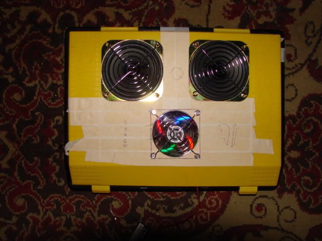

итак, после того как я реанимировал рюкзак, вдруг снова зачесались руки :)
в наличии был старый пластмассовый чемодан изпод лего, 93 года выпуска. в конструктор уже давно никто не играет, решил его помучить :)
размеры жертвы:35х25х7см, желтая крышка черная основа.
начинка:2 матюгальника на 10 ватт, один вентиль 8см прозрачный пара 4см сбоку, решетки на динамиках и на малых вентилях, на 8см заказал решетку - знак радиац.опасности :) плюс еще надо найти какой-нибудь ядреный выключатель и написать "опасно радиация" :) внутри будет небольшой усилок, блок питания (от компа не влазит по размеру :() плюс справа от вентиля на крышке регулятор громкости будет, слева - светодиодный индикатор уровня сигнала, выключатель между динамиками, на боковой стенке вход с плейера/компа/чего угодно.
из инструментов - шлифмашинка, сверло 3мм, наждак. плюс малярный скотч, чтобы намечать дырки, маркер.
сначала разметил дыры под динамики, высверлил по кругу, потом опять-таки сверлом подровнял, потом наждак. получили немного неровную но дырку :) купил 92мм решетки, выяснилось на динамики подходит как родная. сейчас вот сделал дыру под вентиль. потом буду подбирать блок питания и усилитель под все это дело.
пока на все про всё потратил рублей 450-500: 2 динамика по сто, сто на решетки, сверло купил, светодиоды. дороже всего обошелся вентилятор :)
Фото. (в целом виде не сфотал, только с дырами)
советы, идеи и предложения принимаются охотно :)

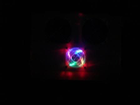

в общем прикола ради воткнул вентиль и подключил его к кроне:
2 пункта: во первых надо как-то вентиль с боков закрыть чтобы не просвечивало сквозь крышку. видно на первой фоте. это я не предусмотрел.

Сообщение Krug » 20 фев 2007 16:08
Обклей вокруг кулера фольгой

Сообщение Belfegor » 20 фев 2007 17:16
tnx. тоже неплохой вариант. я в общем-то думал изолентой пройти :)
