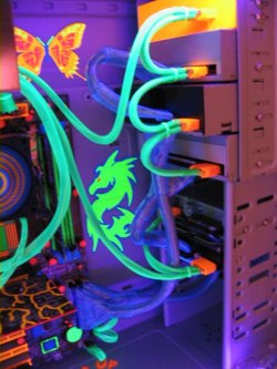

1) Естественно никакой вспышки, хотя...
2) Внешнее освещение надо по возможности убрать, но лучше не полностью. Самый лучший вариант - подсветить каким-нибудь слабым источником света темные части. Это вообще отдельная тема. Ну на худой конец, можно и в самом деле смастерить какой-нить рассеиватель для вспышки, только есть два нюанса: результат будет понятен только после съемки, нужно перейти в ручной режим и выставить большую выдержку.
2) Маленькая диафрагма (большое ведущее число) и большая выдержка. Особенно это важно для зеркалок, у которых небольшая глубина резкости. А на мыльницах лучше наоборот, ибо большие выдержки ведут к сильным шумам. Удобнее всего снимать с приоритетом диафрагмы. Скорее всего понадобится еще и экспокоррекция. Если есть возможность выставить центральный экспозамер - замечательно.
3) Понятное дело штатив. И задержка спуска тоже не помешает.
4) Автофокус в темноте плохо работает практически на всех фотоаппаратах. Если есть ручной - можно использовать его, но на зеркалках это может быть не удобно в виду маленького окошка видеоискателя. Если есть подвижная точка фокусировки или фокус-лок, то надо натравливать автофокус на самые контрастные участки. :doc:

Сообщение MMX » 03 окт 2006 12:36
Forum admin, дневной свет плохо поддается "регулировке". Короче, самодельное "студийное" освещение - это то еще поле для экспериментов. Но одно понятно, если на фотографии кроме светящихся в УФ девайсов ничего не видно, и средствами фотоаппарата это не исправляется, то надо сооружать дополнительную подсветку. Впрочем, те же УФ неонки сами по себе освещают пространство слабым фиолетовым светом (как на фотке выше)
