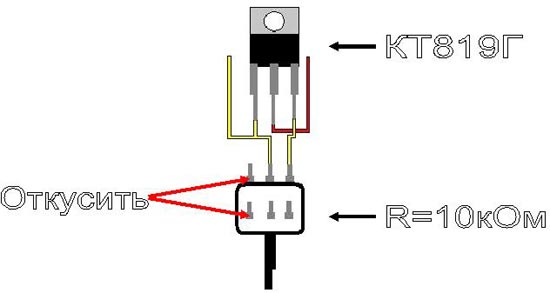

Я новичок. Замдумалось мне сделать простейший реобас.
вот схемка.
но после перевода тумблера в положение вкл сразу летит предохранитель в бп.
как я понимаю куда припаивать провода на реостате особой разницы нет: один по любому в центр, а другой на любой боковой контакт. Ведь из-за этого должно меняться только направление кручения ручки, при котором будет уменьшатся/увеличиваться скорость вентилятора. Или я не прав? А что с выключателем? один тоже в центр, а второй также на любой боковой.
Поиск юзал, но ничего не нашёл.

wersion писал(а):Я новичок. Замдумалось мне сделать простейший реобас.
вот схемка.
1. Переменники так никто не паяет, оставляя висячим один контакт
2. С выключателем - прозванивать надо, а не на шару вешать, как рука ляжет. Электрика и электроника не любят чтоб всё на Авось делали.
3. Причину в первую очередь нужно искать в нехватки знаний матчасти.
4. 100 раз проверь и прозвони и один раз подай питание и включи!
5. Видимо не только физику но и русский плохо знаешь. Название тем с Большой буквы!
Причина в неправильном подключении переменника с выключателем.
И что это у тебя на схеме обозначено где вроде разъём питания кулера?
чёт всё пересекается в линиях...кошмар а не схема.
И на какие контакты ты всё это вешаешь? Неужели нельзя нормально нарисовать? и подписать..

Сообщение kalbasaka » 26 май 2006 16:26
попробуй по такой схеме Изображение

Сообщение wersion » 26 май 2006 16:31
kalbasaka
спасибо, щас попробую.
S.W.A.T. ну извиняйте!

Сообщение S.W.A.T. » 26 май 2006 16:32
wersion,
Давай сначала:
У тебя переменник совмещён с выключателем? или отдельно тумблер и отдельный переменник? Так или нет? На тумблерах обычно рисуют группы контактов, которые замыкаются или размыкаются.

Сообщение wersion » 26 май 2006 16:36
S.W.A.T., всё отдельно.
щас выложу фотки как у меня всё припаяно.
всё что аписано на тумблере яч написал в схеме.

Сообщение wersion » 26 май 2006 16:43
извините за качество, фото с телефона.
два провода,белый и красный, соответственно подключаются на красный провод вентилятора.

Сообщение S.W.A.T. » 26 май 2006 16:54
Вроде всё выглядит правильно, может у тебя в разъёме кулера чёт перемыкается?

Сообщение wersion » 26 май 2006 16:56
вот так понятнее? по другому нарисовать , извинете, не могу.

Сообщение S.W.A.T. » 26 май 2006 17:02
wersion,
Глупость какая то confused ...почему горит предохранитель то? По схеме правильно.
Давай так, исключать элементы:
1. Убери из схемы переменник. Оставь только тумблер. Что получится? Должно быть так: Щелчок - крутится, щелчок-не крутится.
А есть какой нидь тестовый БП, чтоб комповый не спалить случаем...
