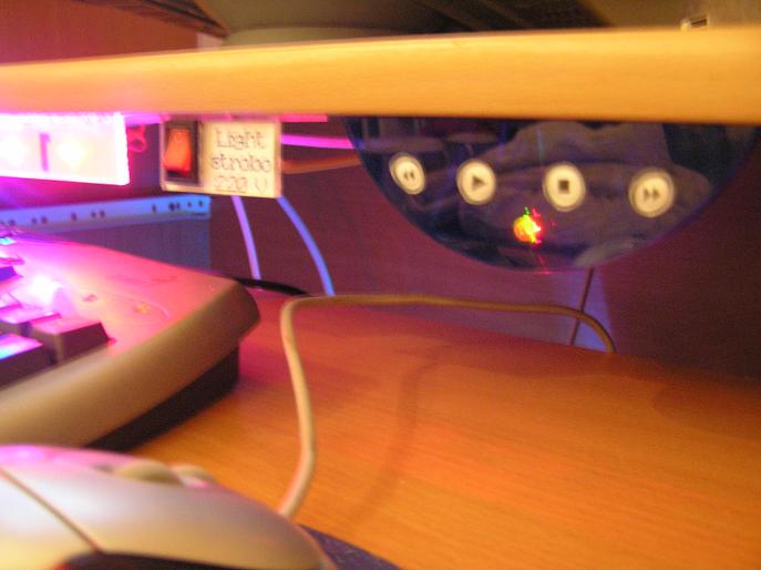

Сообщение Lemonize » 13 янв 2007 20:12
прикольная штука, слов нет. сделал себе тоже такую, пользую.
но появился вопрос - а можно подключить как-то "крутилку-регулятор громкости"? как на колонках компьютера, например. было бы классно, не надо было бы кликать все время.
any ideas, камрады?

Сообщение Shurovik » 13 янв 2007 22:10
Lemonize,
Можно сделать ручку, отклонение которой воздействовало на кнопки (т.е. пол-оборота влево - уменьшение громкости, пол-оборота вправо - увеличерние). Благо кнопок можно поставить до 15 шт. И на каждую кнопку "повесить" по три действия (однократное нажатие, двойное нажатие и удержание в нажатом положении).
6droll6,
Если без диодов, то количество кнопок уменьшится до 4-х. Диоды нужны при режиме "15 кнопок", чтобы не вызывать замыкания всех входов (4 шт.). А благодаря диодам можно получить 15 вариантов действий (двоичный код 0000 - выкл. все, от 0001 до 1111 - 15 значений).

Сообщение Lemonize » 14 янв 2007 01:36
Shurovik, я сейчас подумал, а как бы все это между двумя кнопками замутить. Кнопка слева - volume down, кнопка справа - volume up.
Какую бы крутилку такую придумать.... Чтоб при кручении вправо происходил один щелчок на volume up (и при этом не затрагивался бы volume down), и наоборот.
Мне кажется, это вполне возможно. Посижу-подумаю, если у кого какие идеи есть, пишите :wink:

Сообщение Shurovik » 14 янв 2007 06:40
6droll6 писал(а):Shurovik, а можно любые? а то у меня в гараже валяется штук 30! и несколько диодных дорожек
Разумеется ,можно. Но предпочтительней маломощные. Они меньше места занимают. :-)

Сообщение Shurovik » 14 янв 2007 08:03
Lemonize,
За основу и пример идеи можете взглянуть на переключающие контакты реле. Т.е. средний контакт с одной стороны должен быть подпружинен (для "нейтрали"), а другим при отклонении касаться соотв. кнопки. Ну и, естественно, посередине должна крепиться ручка.
Не было печали - апдейтов накачали...

Сообщение Shurovik » 14 янв 2007 08:11
6droll6 писал(а):я думаю в какуюньть коробочку запихать...
Я изначально думал поместить в коробочку с LCD, но не влезло. Сейчас примостил на уголке рядом с клавиатурой.

Сообщение Lemonize » 14 янв 2007 15:42
Shurovik,
получается все равно рычаг, я так понял. Дернул вправо - громкость больше, дернул влево - меньше. Пружина вернет его в исходное состояние посередине.
А мне бы хотелось так:
Продолжаю ломать голову над конструкцией, короче.... confused
