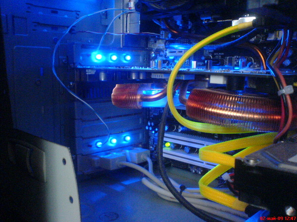

Сообщение БГС » 21 май 2009 20:08
Во как. А я уж и забыл совсем, что помещал - страшно далёк я сейчас от этого форума. Если бы не письмо о том, что "новое сообщение".
Тем не менее, поскольку потихоньку продолжаю доделывать свой системник, как было задумано - главная идея сохраняется, просто довожу до ума и разные мелкие идеи, некоторых из которых не видел НИ У ОДНОГО МОДДЕРА В МИРЕ - одно из последних изменение - как раз изменение SATA-ккабелей.
Цель была - сделать их максимально короткими. Зачем - это другой вопрос.
И длина их - щщас померяю - по 20 см. Кстати, посмотрите, они у меня теперь вообще несимметричные, поскольку изогнуты в плоскости.
Качество снимка похуже, потому что снято веб-камерой. Хитрой.
Получил её, кстати, на конкурсе по моддингу вот за эту штуку.
http://modding.modnews.ru/view/637 Хвастаюсь :D
А, ещё. В этот раз я не мудрил с дихлорэтаном, наплавил пластик на разьёмы тем же паяльником.
Проблем с кабелями никаких. Так что ищите причину в другом.

Сообщение Legas » 22 май 2009 09:57
Видел я енту флешку уже, кстати, чтобы плексиглаз после растворения не желтел, его не надо переводить в форму опилок, лучше в дихлорэтан наложить куски плекса, он примерно за сутки растворится полностью и будет абсолютно прозрачен.
А теперь по теме форума:
я пошел чуть дальше)))) и запихнул свои сата кабели еще и в уф оплетку
у меня 2 по 20см 1 по 25см
