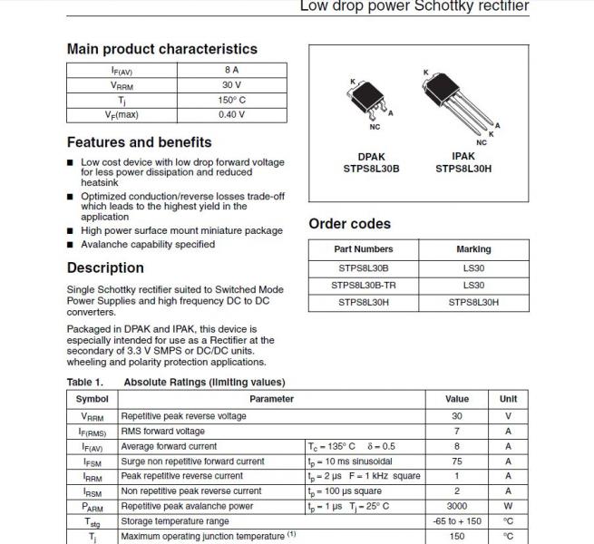

Сообщение neeck » 02 апр 2013 00:32
Люди, хелп confused
Приобретённый недавно Dremel 800 я успел "чуток" попортить в поисках дополнительного источника. Им стал акк-р ноутбука; время было ночное, оба провода, которые шли от акк-ра, были красными.... в общем, плюс был перепутан с минусом, хотя всегда десять раз проверяю.
Включение было на полсекунды, после чего я резко выключил инструмент; фиксатор цанги успел резко вылететь - направление же обратное.
Теперь симптомы болезни - крутить-то вообще крутит, но от 0 до 2 только зажигает индикацию батареи. Вращает от 2 до 6 вроде неплохо, но рукой остановить - проще простого. Нормально тянет лишь на 7-ке и выше.
Вот тут фотки внутренностей - извиняюсь за ссылку на другой форум, просто там уже всё готово, как говорится, и разложено по полочкам.
Как думаете, силовой транзистор полетел от переполюсовки, или, скорее, что-то из мелкотни? Схемы, к сожалению, у меня нет :dontknow:

Сообщение Cruzzz » 02 апр 2013 15:37
neeck писал(а):Но охота починить без всяких там мастерских
Если есть осциллограф,чтобы проследить форму генерации импульсов ШИМ - то можно и самостоятельно.
Если нет - можно поэтапно менять все полупроводники вплоть до выходного ключа. Похоже, там составной транзистор, т.ч. под замену могут попасть оба.

Сообщение neeck » 02 апр 2013 20:10
Cruzzz писал(а):можно поэтапно менять все полупроводники вплоть до выходного ключа. Похоже, там составной транзистор, т.ч. под замену могут попасть оба.
Второй идентифицировать сложно, первый силовой - 80NF03, аналог найти не могу, придётся похожими заменять. А остальные полупроводники - там ещё и микросхемка и много всякой мелочи, так что забодаться можно.

Сообщение Cruzzz » 02 апр 2013 23:43
Я ошибся, это не составной транзистор. Просто диод Шоттки в корпусе DPAK.

Сообщение neeck » 03 апр 2013 19:05
Cruzzz писал(а):Я ошибся, это не составной транзистор. Просто диод Шоттки в корпусе DPAK.
Глаз - алмаз. По LS30 сеть мне ничего не выдавала, поэтому я про него уже и думать забыл.
Вчера запараллелил IRF3205 для проверки силового полевика - Дремель завращался быстрее, но даже после пары секунд IRF3205, видать, помер - замена родного полевика на IRF3205 привела к постоянным максимальным оборотам. А параллелил для того, чтобы убедиться в исправности транзистора; кстати, в вышеупомянутой статье из форума про ремонт Дремеля сказано про параллельные транзисторы на ток в два раза меньше.
Купил IRF3205, впаял - ситуация точно такая же, как и в самом начале; значит, изначально помирал не полевик.
Ну, диод Шоттки, положим, выпаять как-то можно, но глянул аналоги - таковых в городе нет. Ума не приложу, чем заменить.

Сообщение Cruzzz » 03 апр 2013 20:27
Менять полевик и диод обязательно парой. Диод наверняка защищает транзистор от обратного напряжения (ЭДС, генерируемого мотором).
Искать аналог по току (Шоттки на 7-8А номинального тока).

Сообщение neeck » 03 апр 2013 21:18
Cruzzz писал(а):Искать аналог по току (Шоттки на 7-8А номинального тока).
Из доступных есть только 2-3А и 15-амперные. Надеюсь, последние своей мощностью не сильно "навредят" confused
