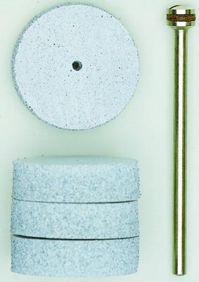

Сообщение devis » 27 май 2012 14:11
не выдержал я пролистать все страницы, поэтому спрошу так:
может кто пользовался данными насадками:
силикон с абразивом- используется для обработки оргстекла или других пластиков на малых оборотах
кто что знает, расскажите-покажите как да что, стоит ли покупать?
devis offline
Сообщения: 1125
Откуда: Минск

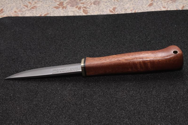

Сообщение BlackJack » 27 май 2012 15:01
devis, своих денег стоит.. Но насчет обработки оргстекла не знаю, думаю, что можно перегреть..
Имею такой набор резинок. Жалею, что не взял два - для металла и бивня мамонта.
Шлифовал-полировал латунь на больстере ножа. Очень понравилось. Не сложно, удобно и быстро. После тысячной наждачки, можно начинать с третьей резинки.. Заканчивал последней, и не полировал больше пастами.
Так что оно того стоит.. :)

Сообщение devis » 27 май 2012 15:52
BlackJack, спасибо) будем искать такой набор)
сам думал что плавит стекло, но прочитал что на малых оборотах самое то
devis offline
Сообщения: 1125
Откуда: Минск
Сообщение sa977 » 27 май 2012 17:05
devis, Плавит любой круг, если передержать или сильно давить. А так нет. Кстати, если найдёшь такой набор, бери не пожалеешь. Хорошая вещь.
