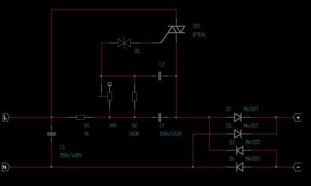

А управление оборотами у D400 и D4000 значительно отличается, к слову.
У Проксона она вообще своя (бо двигатель отличается). Интересующимся:
*схема реконструирована с платы, позаимствовал тут.
