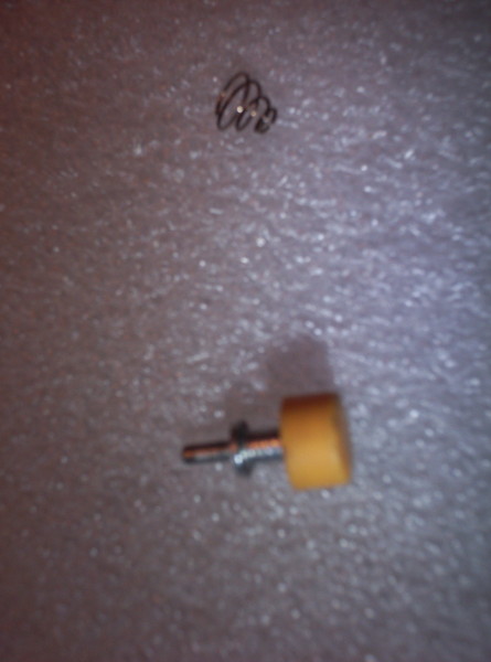

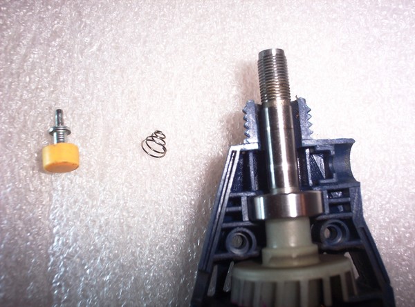

Помогите,при разборке бормашины, вылетела кнопка фиксации шпинделя. На фото все что нашел на полу. Либо что-то вылетело, либо я не понимаю как поставить эту кнопку. redface
Mail 10 rus, обычно пружина надевается узкой стороной на шток кнопки и в сжатом состоянии устанавливается в гнездо (кнопка удерживается кольцевым выступом штока, в гнезде). Но странно, я не вижу на фото отверстия между гнездом и валом... confused
Посмотрите внимательнее, нет ли еще на полу какой-либо U-образной плоской пружины или вставки/кладыша.
Mail 10 rus, такой конструкции с вкладышем в бормашинках не встречал, обычно упор отливается на самом корпусе. Воистину, китайцы неистощимы на фантазию...Ну получилось все?
*взял на заметку
фоток нет, ноCruzzz, в моем мертвом и выброшеном аналоге дремеля, тобишь без 5 сек бормашине было небольшое углубление в вале, и кнопка была того же плана. т.е. у меня кнопка напрямую "втыкалась" в вал. за время работы люфтов не замечено
