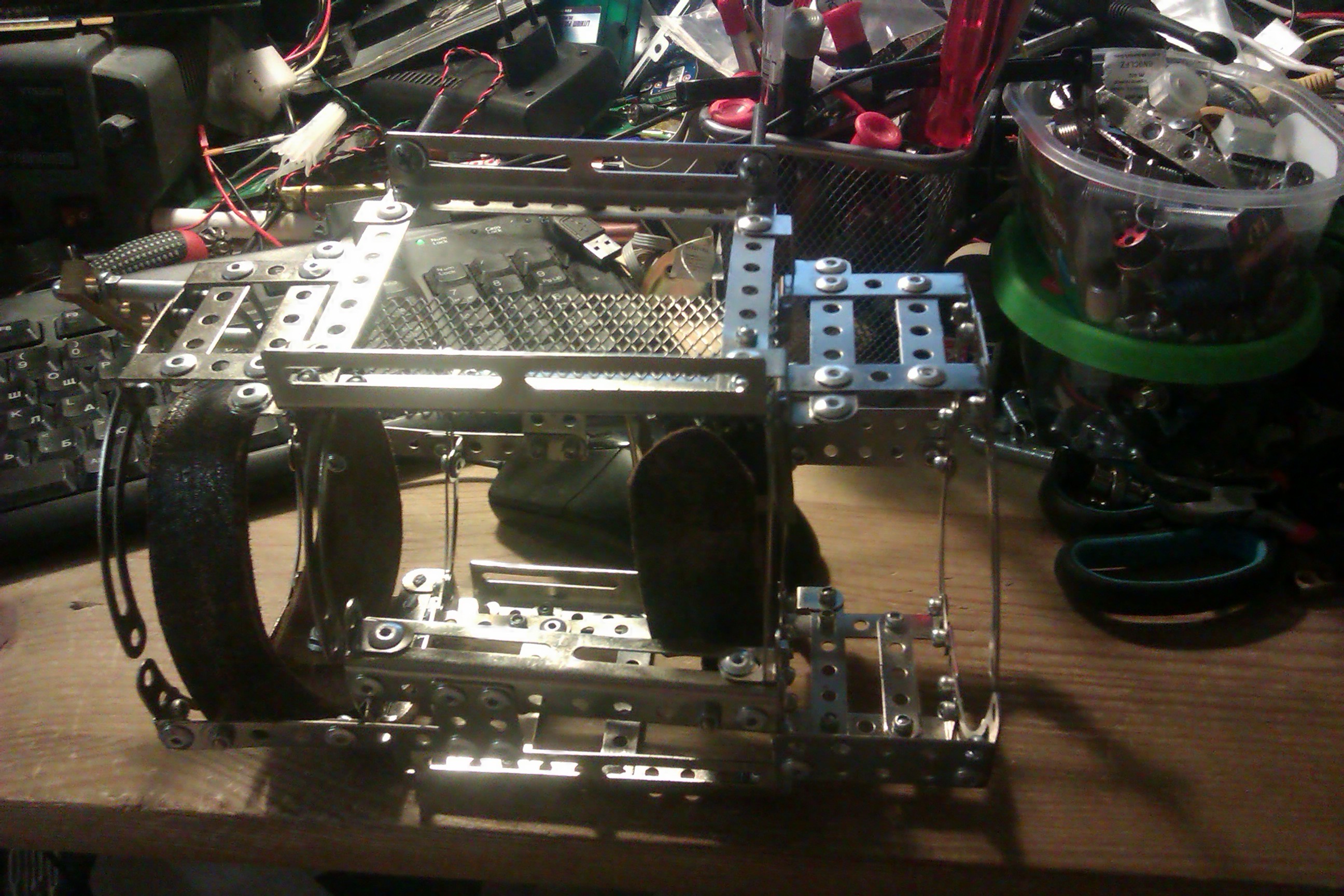

Потом пошел другим путем - собрал каркас под конкретное железо,
смог подружить эти железки в подобном исполнении..
собранный каркас

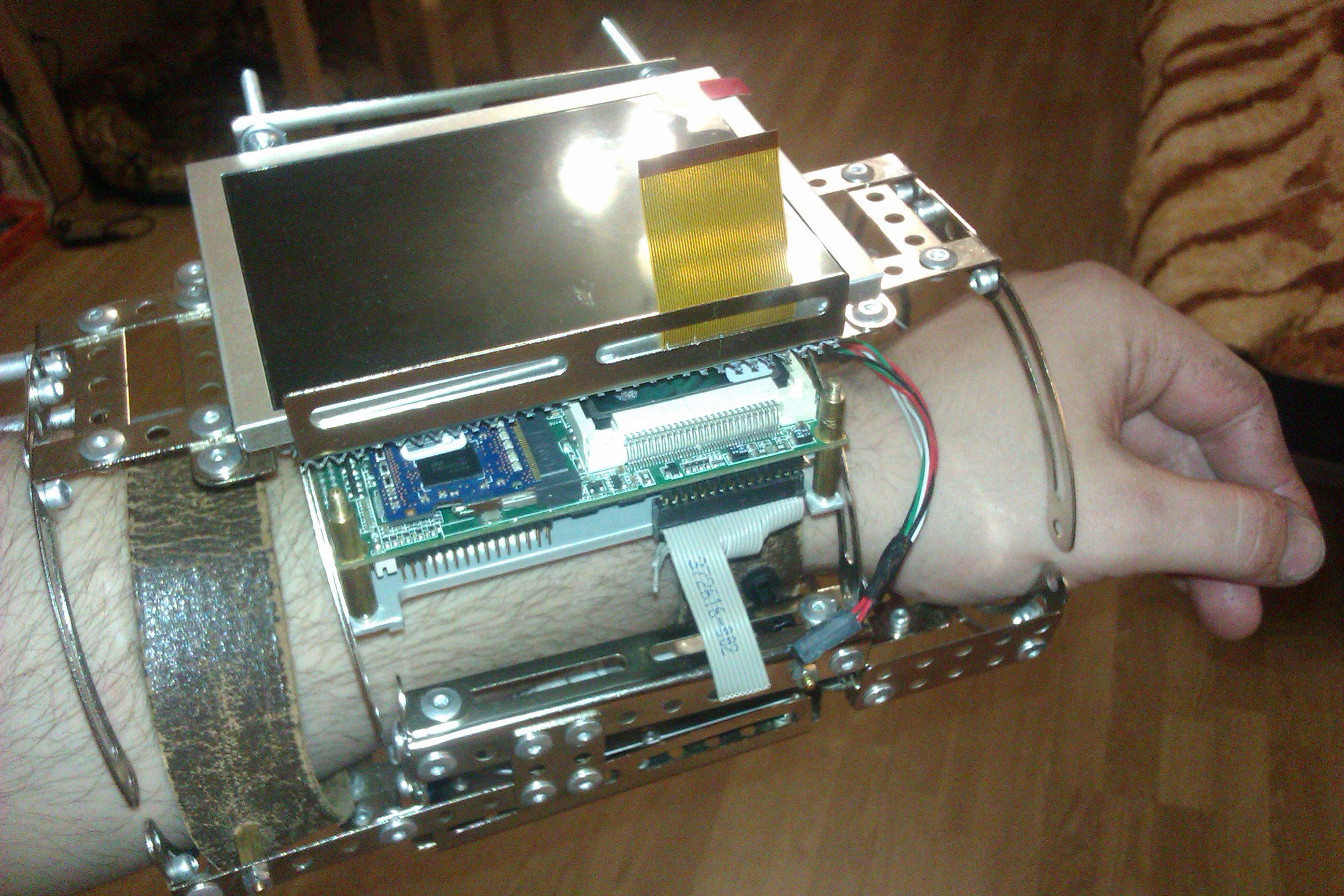

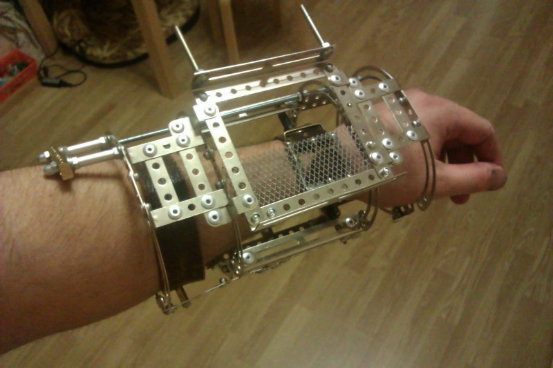

примерно так сидит на руке.. иногда хожу в нем по дому часами - привыкаю к грузу на руке.
примерная компоновка.. кроме этого - еще Arduino Uno и много всякой мелочевки и датчики

от аккумулятора весь девайс работает около 15 минут.
Работаю над другим питанием.
