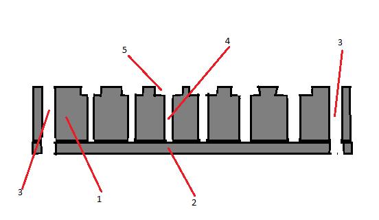

Сообщение MODpetruha » 25 мар 2013 12:59
вот(ну и наляпал redface )Изображение
1 металический брусок
2 мет пластина
3 отверстие для стяжки этого всего болтом
4 посадочное место для проволки
5 "формователь шляпки"
все сделано с помощью болгарки,дрели и сверл разного диаметра,отрезаешь брус(1) сверлишь насквозь отверстия(4)(2мм,3мм,4мм,5мм и т. д.),потом большим в диаметре сверлом(как диаметр шляпки) рассверливаешь ети отверстия на глубину 3-4мм(5),сверлишь два отверстия бод стягивающий болт(3) и вырезаешь нижнюю пластину по размеру бруса(2)(в ней так же сверлишь отверстия под стягивающий болт)
теперь поясню процесс изготовления заклепок:отрезаешь кусочек проволки такой чтоб торчал из бруса на 3-4мм,прикручиваешь нижнюю пластину(чтоб проволка в нее уперлась)вставляешь в отверстие нужного диаметра и забиваешь проволку молотком,потом откручиваешь пластину и выдавливаешь гвоздем из нее заклепку,далее в дело напильник и заклепка готова
получатся будет не сразу,пока приноровишься запорешь немного проволки(у меня получилось с третьего раза)
если что не понял-спрашивай :wink:

Сообщение BootSector » 25 мар 2013 13:10
MODpetruha, спасибо, конструкция понятна. Только мне кажется, что она больше подходит для изготовления заклёпок с шляпкой заподлицо или цилиндрической формы. А для достижения полукруглости шляпки нужно будет очень сильно работать напильником. Но если вариант с дрелью не покатит, попробую этот.

Сообщение MODpetruha » 25 мар 2013 13:27
правильно понял цилиндрические и "заподлицо в ней выходят лоегче,но и "полукруглые"отлично,я их делаю из алюминия так что шляпку не особо трудно сточить......а если вариант сделать коническую,а потом зажать в дрель,включить и просто напильником придать форму?
хотя в ручную проще :shy:
