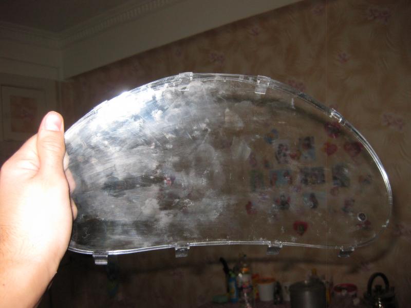

Сообщение K1KS » 22 янв 2013 19:08
Добрый день. Такой вопрос - есть стекло от приборной панели приоры, его покрыли лаком для тонирования, и затем стерали толь ацетоном, толи жидкостью для снятия лака. После чего остались мутные разводы(на фото видно) Каким образом возможно отполировать оргстекло до прозрачного состояния? Заранее, благодарю.Изображение

Сообщение sa977 » 22 янв 2013 22:35
K1KS, легко. Паста ГОИ, масло, войлок. На такой кусок, 20-30 мин. времени.

Сообщение sa977 » 23 янв 2013 10:39
K1KS, Я пользую обычное бытовое, веретёнка ещё его называют. Можно и машинное, только не подсолнечное. Масло для смягчения и лучшего скольжения по поверхности. Если без него, то намного дольше и тяжелее тереть. Масла нужно совсем немного, 6-8 капель на войлок или шерстяную тряпку размером с сигаретную пачку.

Сообщение BashMag » 23 янв 2013 11:50
были такие же разводы на маске защитной-как не старался с гои полировать ничего не вышло. Оргстекло там наверное какого то другого состава, на обычном от простого протирания разводы врядли останутся.

Сообщение Green_and_fat » 24 янв 2013 08:38
Ну это потому что в чОткий прэора используются нанотехнологии в виде поликарбоната, а не оргстекла. Оргстекло дорого для таких вещей. Думаю, автору предстоит посещение разборки.

Сообщение Green_and_fat » 24 янв 2013 10:11
У меня есть подозрение что поликарбонат проще выкинуть, чем пытаться полировать.
Можно попробовать, конечно, купить в автомагазине полироль для фар (они в большинстве своём поликарбонатовые как раз), но стоить это будет дороже, чем нерабочая приборка с приоры, побывавшей между двумя камазами.

Сообщение sa977 » 24 янв 2013 11:18
Да перестаньте вы. Пастой полируется всё, ну за исключением разве что жидкостей и совсем мягких вещей. Полировал ей и пластики разные и поликарбонат и лакокрасочные поверхности и даже с крышки глянцевого ноутбука царапины выводил. Да что там говорить, полирует любой металл. С успехом делаю стёклышки для манометров из оргстекла и так же попадался и поликарбонат. С успехом даже полируется прозрачный поксипол, хоть он не очень твёрд когда высохнет, да и эпоксидки разные тоже.
Хотите дёшево и сердито, берите пасту ГОИ , всё что я написал выше, и всё получиться без проблем и поиска разных дорогих кремов и полеролей. Главное всё правильно делать.
Сообщение Александр Слободян » 25 янв 2013 05:54
sa977, Паста ГОИ не подходит, когда прозрачные элементы используются на просвет - как в данном случае с приборкой..... Грубовата она..
На отражение гуд, на просвет - писец как смотрится...
Для полировки поликарбоната, есть специальные полировочные пасты (типа пасты ГОИ ,только имеющие более мелкие абразивные частицы) - в поиск по магазинам... Лучшее паста для полировки пластиковых фар - подходит и для пластика приборки... Продается в любом автомагазине недорого...
